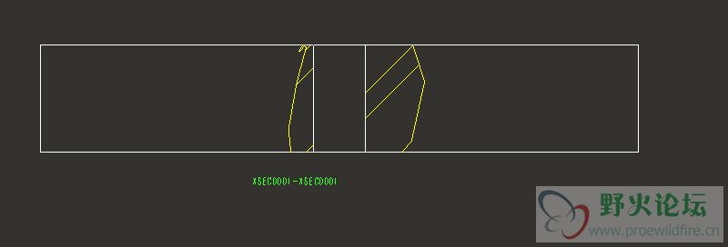

局部剖的时候不是要画一个圈吗  ,这个圈多的线怎么去除
是不是用类似样条线画剖切区域的时候出现了交叉?
如果是这样,可以重新画的,不用修改。
画剖切区域也有小技巧,
鼠标可以点击密一些,以达到目标剖切区域,
接近起点时,就可以确认,
可以自动封闭。

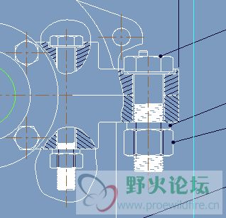

发表于 2014-5-28 08:24 | 显示全部楼层
我怎么是自动隐藏的。

 楼主| 发表于 2014-5-28 12:43 | 显示全部楼层
利刃 发表于 2014-5-28 08:24
我怎么是自动隐藏的。
你这个截面附近是空气  所以没有多余的线  ,但如果你这个截面附近有实体,那个线就会显示出来!
这些实体和截面根本就不在一个面上,但剖面线边界还是会显示,烦啊

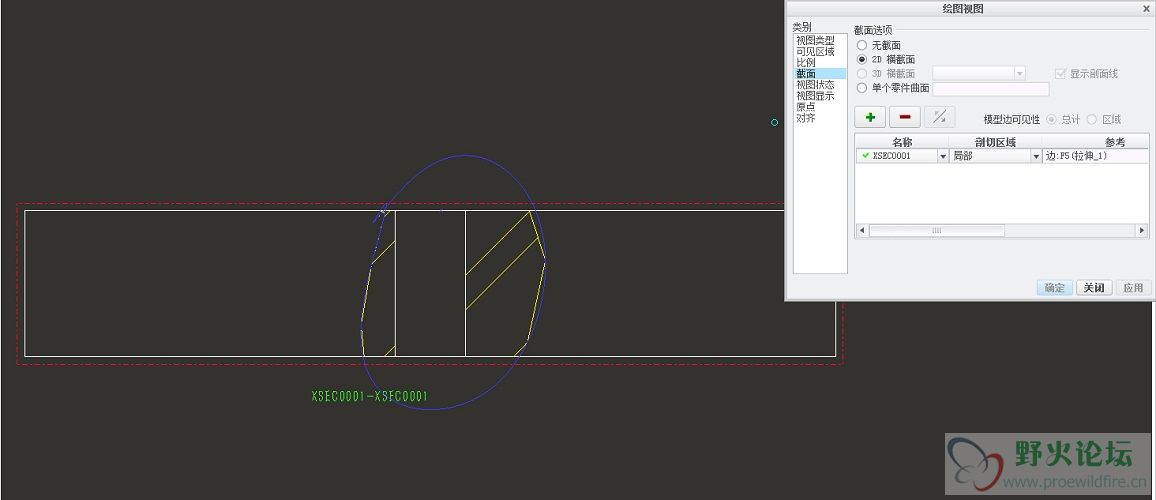

从图中可以看出,楼主在画剖切区域的样条曲线时,样条出现了交叉情况。
在左上角的位置有交叉。
在划剖切区域的样条时,
起点尽量在空白区域,即没有实体的区域。
还要注意上面的提到的小技巧。
退一步讲,如果起点在空白区域,即使出现了交叉,
在图上也看不出来。
这也许就是楼主贴子标题提到的问题。
这种多余的交叉线在做好剖面后是无法修剪的。
只有注意前面提到的小技巧。
看来楼主还是没有太明白前面帖子的意思,
否则后面怎会还贴出这样的图呢?
