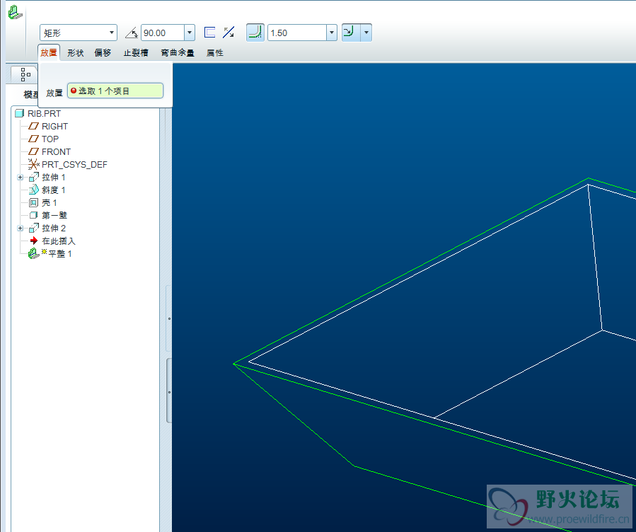

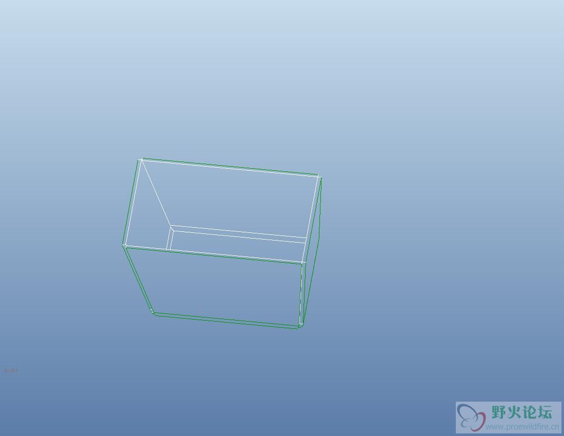

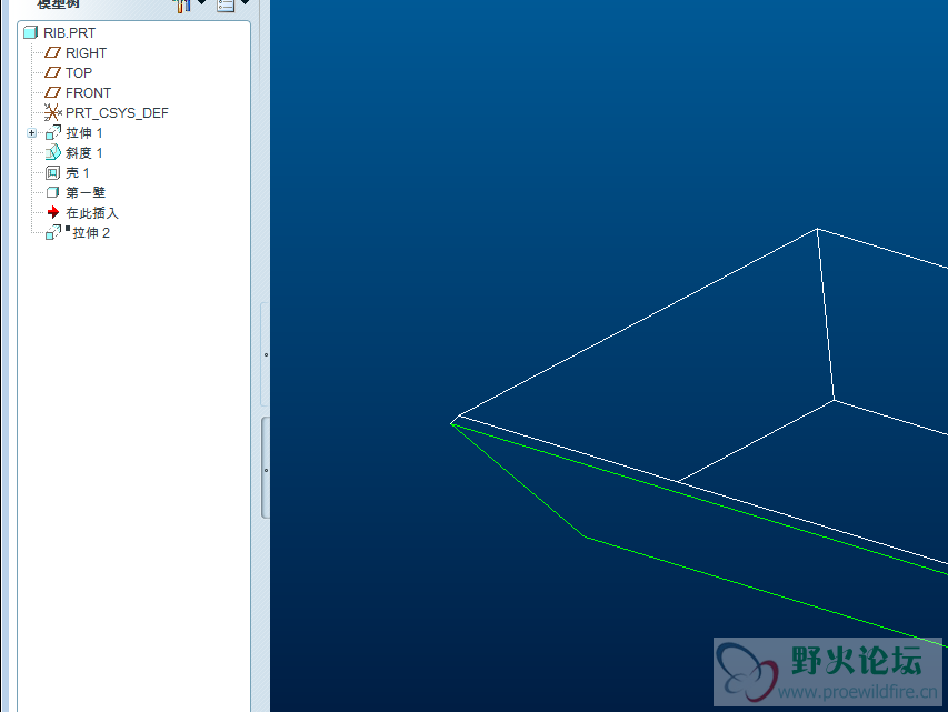

我先是用实体抽壳做了个盒子形状,然后转换成钣金,
转换后边沿出现不规则,我就用拉伸切平;
然后我想在边沿做翻边平整壁(法兰也一样),发现整圈边都无法选,内外都一样;
如附件图片所示;
请问这是什么原因,在线跪求,谢谢!

当然无法选中了,你没有做拐角止裂槽!四边是封闭的。

发表于 2014-5-20 13:11 | 显示全部楼层
先用转换功能做边止裂

做了边止裂后,如果将顶部切平,止裂位置的边确实可以选,边沿还是不能选哦。。。
不过也不需要再切了,直接翻边就可以,非常感谢!
