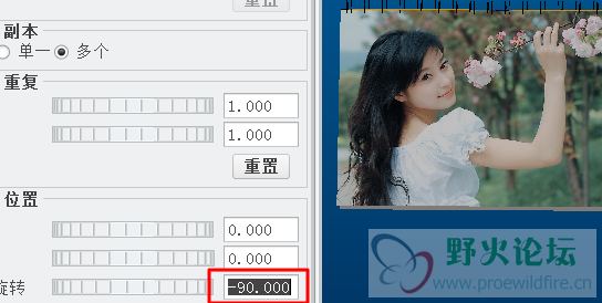

比如我做个水杯的3d图纸,想在水杯上贴个画,这种可以实现吗?

麻烦能指点一下吗?谢谢,我用的是CREO

发表于 2014-5-9 09:59 | 显示全部楼层
外观——贴图

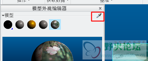

这个方法我刚刚也试了一下,但不怎么能精确定位以及调整方向,望版主给解释一下!谢谢

发表于 2014-5-9 10:23 | 显示全部楼层
比例位置方向都可以调整,是你操作问题.

发表于 2014-5-9 10:30 | 显示全部楼层

 楼主| 发表于 2014-5-9 10:31 | 显示全部楼层
1051083108 发表于 2014-5-9 10:23
比例位置方向都可以调整,是你操作问题.
这个您刚刚画小方框的部位我的怎么不能点击!
