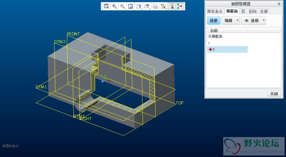

[求助] 这样的三D剖怎么剖

拐角处怎么做出来的,详细点!

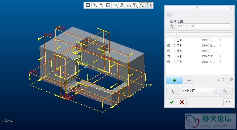

我不小心又点进来了,只能劝一下楼主,下次需要问谁问题时,不能只在自己的帖子里问话,请点一下楼层右下角的"引用",否则系统对于帖子中的任何回复者都是没有提示的,我权当你是在问我吧...
至于你说的拐角,其实我在12楼已经把关键的步骤贴出来了,其实你尝试一下就好,但我还是再说一下我认为的关键点吧:
1.第一个平面要选拐角那个面,也就是我的DTM3面;
2.Right面要用“与”,这样Rignt面、DTM3面和DTM2面才能做出那个拐角。
 楼主| 发表于 2014-5-12 21:27 | 显示全部楼层
谢谢了,图做出来了,新人还有很多要学的,多多指教!
