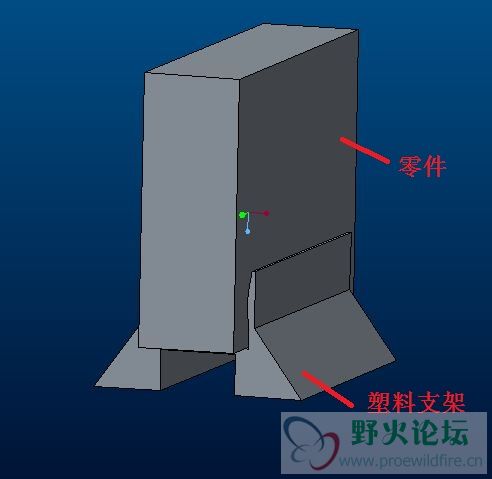

请教论坛里做结构设计的、注塑的、塑料类的、支架类的朋友个问题!
要求:图中的塑料支架可以卡住(小过盈)放在其上面的零件(金属外壳,重量3kg)。零件宽52mm高145mm长201mm
想知道怎么样设计塑料支架比较合理???尤其是对过盈的那部分设计!希望从事注塑设计或者有这方面经验的朋友给点建设性的意见!在此先谢了!

塑料件是有出模锥度的,在圈处设置一点过盈即可

应加扣带可靠点
