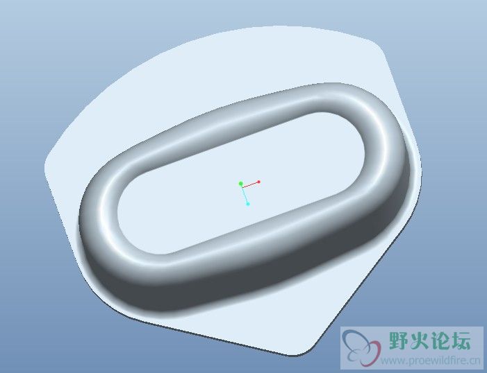

用边界混合创的实体 然后再转成钣金怎么展不开呢!!求助大神帮忙!

明显不是能展平的东西,摆明是冲出来的

沒有折彎.... 形狀是沖出來的.....要有折彎紙一樣喔

要冲这么复杂的形状吗,规则一点的不行吗?

我来帮你展开

如果只是画着玩玩,先搞懂了工艺再来说展开;如果是做这个,这个展开应该就是你去掉凸出来的那个平面图;然后做模具冲出来的形状。  不知道这样说你明白没有。   说的可能不是很全面,希望高手勿喷。
