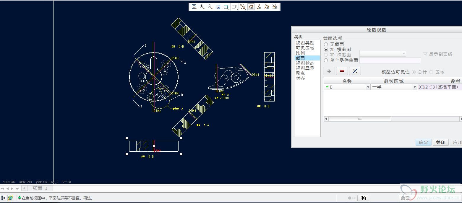

我也是刚好正在做这个,给你看张图吧。
俯视图的半剖,如果基准平面不选择DTM2,选择别的基准面都会出现这种问题。
