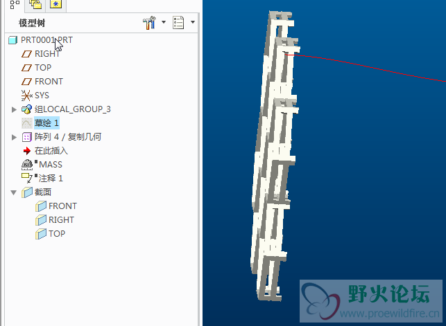

这个怎么画的,求各位高手指教

曲线阵列不在曲线上啊~~

2014-04-23_10-15-46.png 建个截面,延曲线阵列
