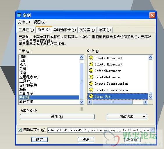

可以一次性删除工作目录中的旧文件,不是当前的工作模型哦,是全部旧文件,只留最新的文件。
把附件“清除工作目录中的旧文件”中的内容复制添加到“config.pro”中。再从定制屏幕中找出来。
[localimg=331,300]2[/localimg]

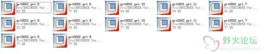

当你确认工作完成后,按那小笑脸吧,按之前是这样的
[localimg=375,300]3[/localimg]
按之后是这样的
[localimg=375,300]4[/localimg]
我还不知道为什么在键盘上直接按“PG”就不行?哪位大侠解一下!

 楼主| 发表于 2008-9-23 16:18 | 显示全部楼层
清理前

CONFIG加入mapkey pg @MAPKEY_LABELPurge;@SYSTEMpurge按PG就可以用了.:这个文件解压后放到如(\Program Files\proeWildfire 4.0\bin)就可以清除工作目录所有没用的文件.
