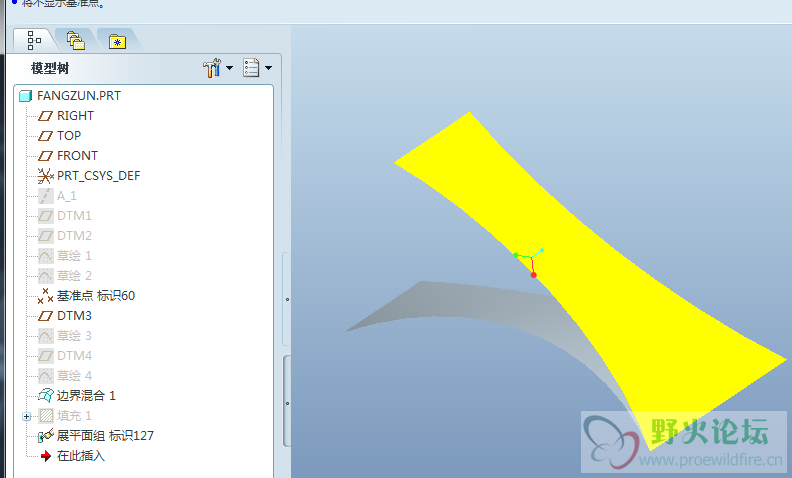

帮个忙,展开这个曲面,虚心请教

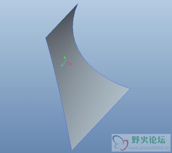

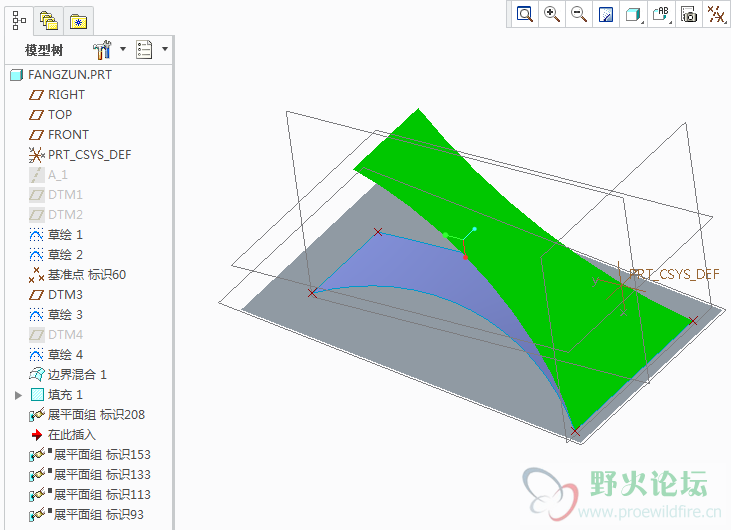

发表于 2014-4-20 14:16 | 显示全部楼层
直接就可以展开啊,“曲面”,“展平面组”,选中曲面,点选一个点(就选择你已经创建四个点中的一个),确定,就展开了。这个是自动展开。
还有一个就是,在STM3上填充一下曲面,重新创建点,,“曲面”,“展平面组”,选中曲面,点选刚创建的点,点“手动”,选择填充的曲面,点确定。

发表于 2014-4-22 12:47 | 显示全部楼层
proe 5.0 版本的、
