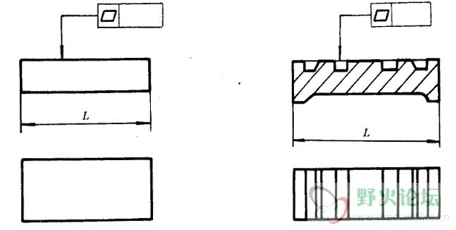

关于平面度的标注问题,假设有一个矩形 长宽分别为100X30,公差数值是针对100的数值还是30的数值?范围应该选哪个呢

我自己认为还是先找找标准啊!

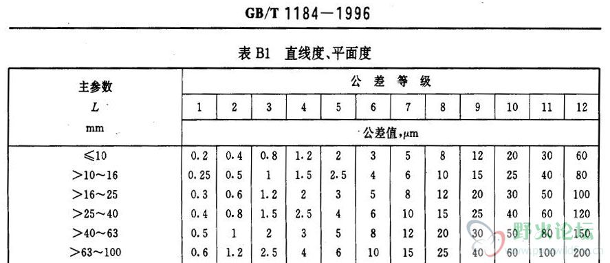

说一下我的理解,GB/T 1184-1996 《形状和位置公差 未注公差值》中有关平面度的主参数应该是指的长边,所以应该从>63-100的范围内取值,见下图
PS:GB/T 1184-1996 《形状和位置公差 未注公差值》

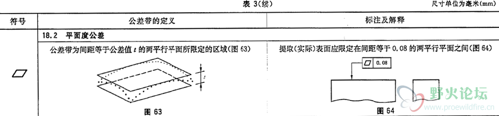

这个应该不难理解吧,平面度公差带为间距等于公差值的两平行平面所限定的区域,加工时,长边方向要保证公差肯定比短边困难,长边方向走刀时间必然长些,可能会出现更多的影响因素。
GB/T 1182-2008 《产品几何技术规范(GPS)几何公差 形状、方向、位置和跳动公差标注》
