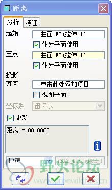

使用距离测量命令的时候,弹出的对话框都是图一样式的,要一个一个选择测量对象,用起来不方便,要怎样才能改成图二样式的对话框?
测量对话框一
测量对话框一
测量对话框二
测量对话框二

升级成 5.0 就那个样子了,没办法直接改。
 楼主| 发表于 2014-4-18 09:53 | 显示全部楼层
我用的一直是4.0版的,确定能使用第二种测量模式,就是找不到具体的设置选项了。

发表于 2014-4-18 20:04 | 显示全部楼层
那你找到了分享一下,大家学习学习
