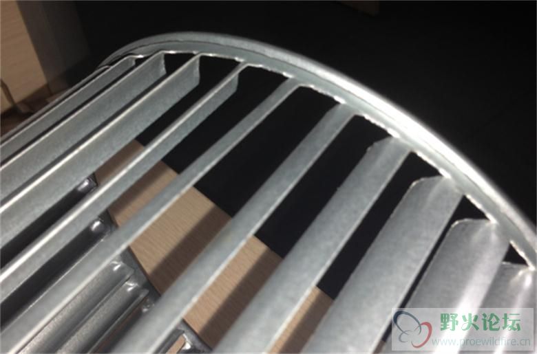

这个怎么弄
发表于 2014-4-16 14:04 | 显示全部楼层
先冲孔,再环形折弯

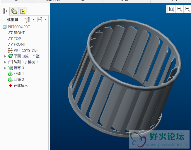

发表于 2014-4-16 15:13 | 显示全部楼层
可以用凸模或是分割后折弯,然后再折弯、上下两个边缘就用法兰壁。

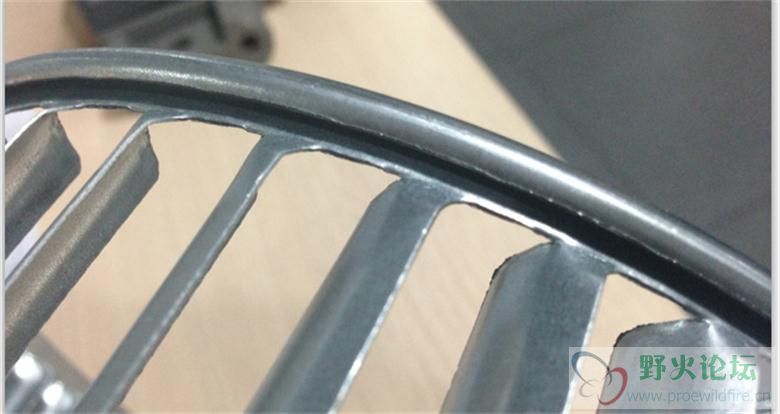

 楼主| 发表于 2014-4-18 12:41 | 显示全部楼层
可是它是同一个弧度啊,    能把文件给我看看吗

发表于 2014-4-18 12:45 | 显示全部楼层
做完没保存。。
“它是同一个弧度” 什么意思?
好好学习,天天向上。

 楼主| 发表于 2014-4-20 16:56 | 显示全部楼层
robing 发表于 2014-4-18 12:45
做完没保存。。
“它是同一个弧度” 什么意思?
同一个半径,平滑的
