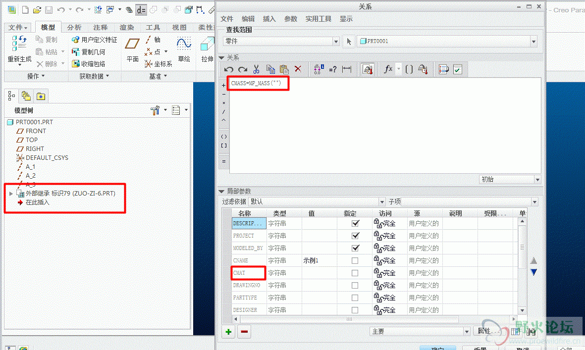

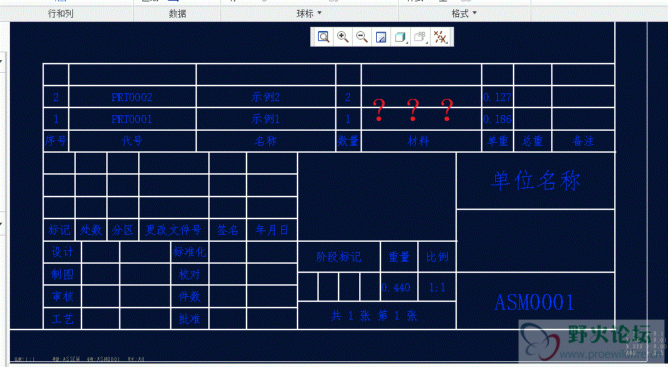

    请教大家一个问题:BOM表的【材料属性】一栏的内容不显示,请问该如何解决啊?个人觉得好像是缺了一个【关系】,因为【cmat】是自己定义的【参数】,而【系统的材料属性的参数】个人觉得是没有【赋给】这个自定义的参数【cmat】,所以才没有显示,但是又不知道如何解决,如何赋值,也不知道自己理解的是否正确。具体情况如下图所示,谢谢大家!
图一:没有显示材料属性
图一:没有显示材料属性
图二:【切换符号】后
图二:【切换符号】后
图三:零件模板设置的关系,cmat不知如何赋值

楼主你材料栏直接引用ptc_material_name参数就可以了
"&asm.mbr.ptc_material.ptc_material_name"

 楼主| 发表于 2014-4-7 17:05 | 显示全部楼层
已经解决了,还是很感谢回复!
