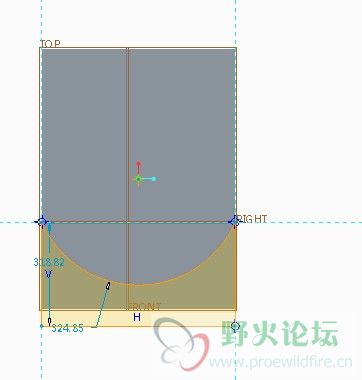

本人新手,昨天在练习一模型时,要用到镜像功能,就是我先拉伸一零件,再在这拉伸件的基础上进行拉伸去除材料形成拉伸2,就是拉伸1是拉伸2的父项,但我想镜像拉伸2,为什么是镜像出来的总是拉伸1啊,复制镜像也是一样,记得以前都不是这样,怎么会这样,望高手解答一下啊?

QQ图片20140331211021.jpg QQ图片20140331211057.jpg QQ图片20140331211142.jpg 图片来了,第一图是拉伸1,第二图是拉伸2的绘,第三图是拉伸2,因我我用的去除材料形成的位伸2,如果我只要想镜像拉伸2应该怎么操作啊,只是要镜像第三个图的模型?

在你的模型树选中你第二步去材料的特征,然后镜像,选择基准平面就可以的。

好像你说的不行,因我是去除的部分是在模型不显示了,相当于拉伸2是第去除那部分,而我想镜像是去除材料剩下的那部分,不然你试试。今天试试把拉伸1与拉伸2成组,镜像拉伸2就可镜像我想要的了。 @Z5NE4WRTT_LY7%ZWDBJA.jpg Z595KOQXFP1F{UPB[DMQ6.jpg 前者是成组镜像的,成功了是我要的,后者就是选 中拉伸2拉伸的,冒出这个了。
