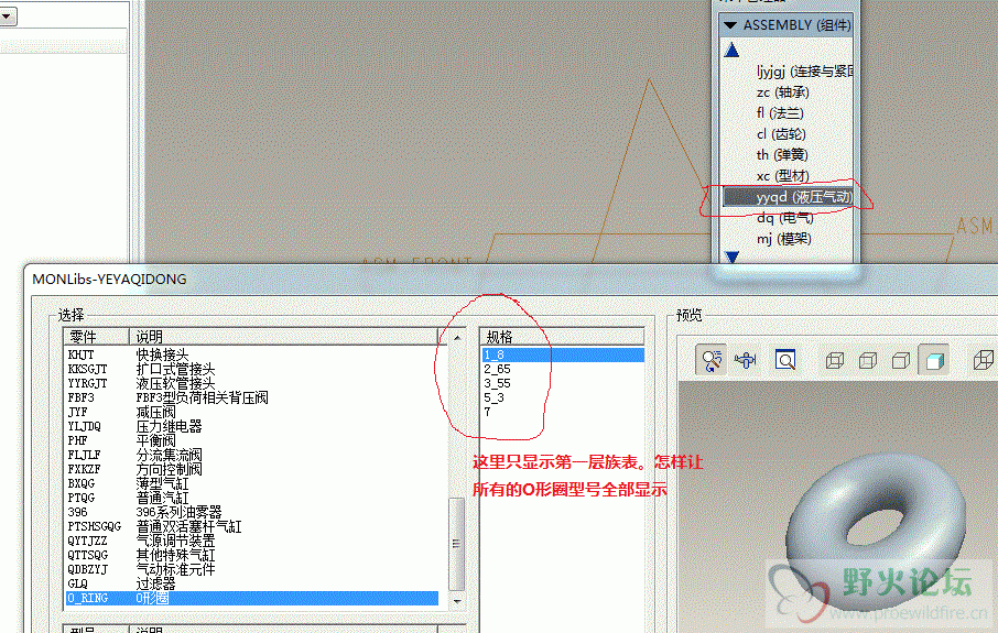

在本论坛看了下面这位仁兄的教程后,想做一个O形圈的零件库,添加到GBLib文件中,从而可以在瀑布式菜单中选择O形圈。
什么都是浮云,打造自己的标准库详细教程 前无古人

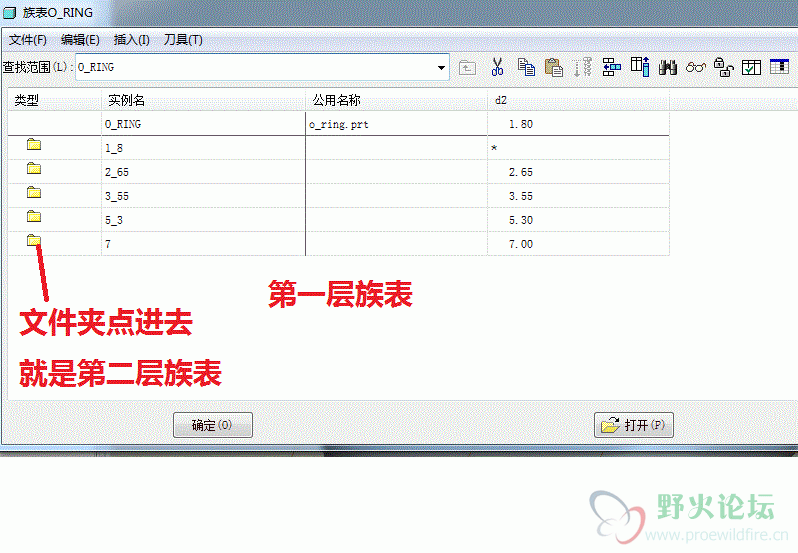

下面我将下我的疑问说一下:我的O形圈族表是分两层的,第一层是O形圈的截面直径,第二层是O形圈是内径。按照论坛这边高手的步骤,加到GBlib后,在瀑布菜单中只能看到第一层族表。不知道如何让其显示第二层族表?如图

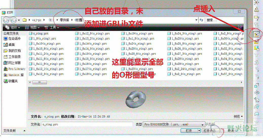

但是如果我把生成的零件,自己在电脑上存放一个位置。点插入零件图标,选择O形圈,这个时候是能够全部的O形圈。如图
在此请教各位高手,不知道我哪地方操作错误了,望各位前辈能指点一二,谢谢!!

这是族表图
