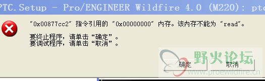

  我刚下载的PTC.PRO.ENGINEER.WILDFIRE.V4.M220.Win32.DVD
   怎么我按安装教程装的
怎么出现内存  不能为  read   是什么意思啊?
这是什么问题?
这是什么问题?

发表于 2014-2-27 11:37 | 显示全部楼层
计算机名字不要用中文。
重新安装计算机系统,尽量安装完整版的。

 楼主| 发表于 2014-2-27 11:39 | 显示全部楼层
robing 发表于 2014-2-27 11:37
计算机名字不要用中文。
重新安装计算机系统,尽量安装完整版的。
这样说就是电脑系统出问题啦,

发表于 2014-2-27 20:45 | 显示全部楼层
肯定是你系统的问题,重新装系统,最好原版的系统

发表于 2014-2-28 08:08 | 显示全部楼层
我的也经常出现不能read ,但不影响软件的使用啊。
 楼主| 发表于 2014-3-1 12:23 | 显示全部楼层
是装软件的时候出现这种情况,现在软件都装不上去
 楼主| 发表于 2014-3-5 11:19 | 显示全部楼层
问题解决了,文件解压到U盘安装就好了。也谢谢各位的帮忙!
