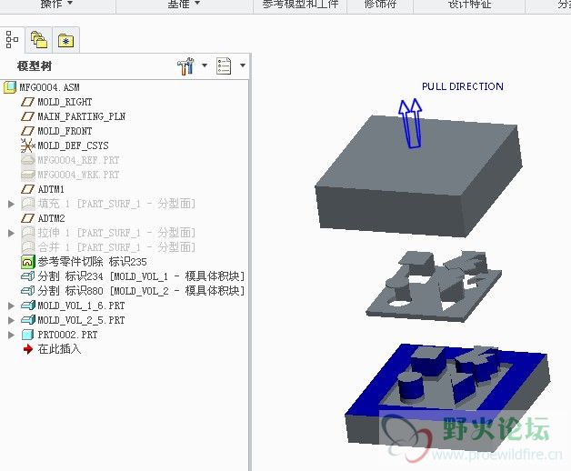

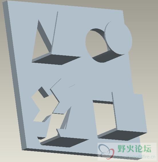

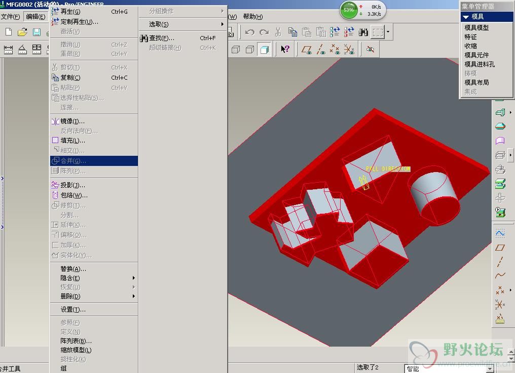

如图所示图形,通的地方补面拉伸再合并以后,上面建立分型面填充,然后上下选中后没法合并该怎么办囧。野火版本:3.0M180 1.JPG

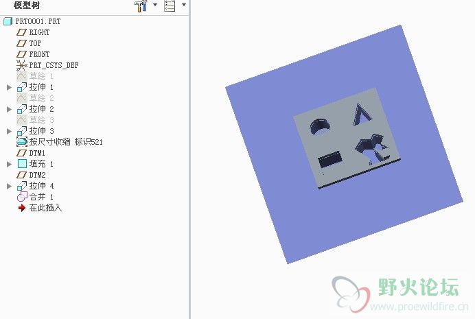

新建文件夹 (2).zip (223.95 KB, 下载次数: 18) 004a.jpg

这样做分型面就可以了。
004b.jpg prt0001.prt.zip (41.81 KB, 下载次数: 7)

真是太感谢了啊。现在装了M090了。可以打开了,原来是要在零件里面弄分型线。我直接在制造里面弄,麻烦死了。因为左面树形框里面没有过程的,修改很麻烦。原来是要在零件图里面弄好分型面就好了。在制造模具型腔里面弄这个分型面还没法合并。我囧死了。多亏了你啊,告诉我那么多。

分型面都在零件模块做好后,再去模具模块里面去分?
