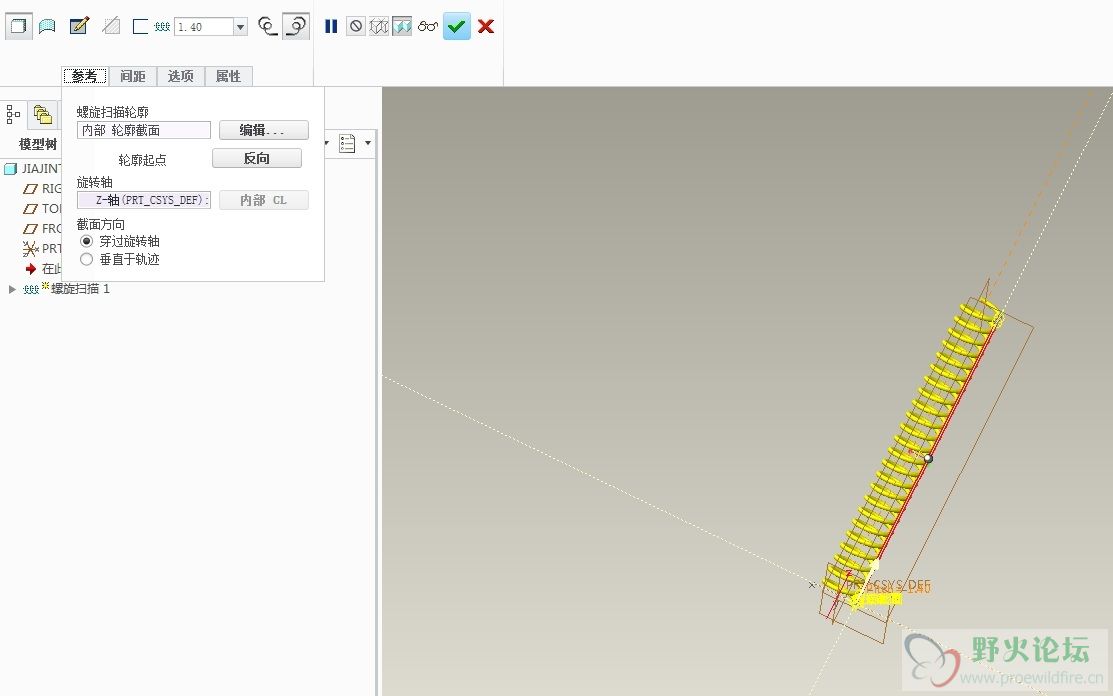

我用螺旋扫描画了弹簧,但两端却不是平的并起来的,请问怎么做才能并起来呢?附图和文件 最好能有其具体的操作步骤的?

发表于 2014-2-17 13:19 | 显示全部楼层
弹簧两端收尾画法
http://www.proewildfire.cn/thread-18792-1-1.html
(出处: 野火论坛)

 楼主| 发表于 2014-2-17 15:37 | 显示全部楼层
那个文件解压都是坏的,我早试过了,不过我已经用变节距画出来了。
