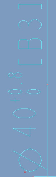

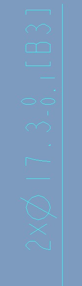

请问怎么把第二张图片的尺寸高低问题改成第一张图片对齐的尺寸?

不是这个意思,图片2的¢及后缀与主尺寸40有高有底,而图片1的尺寸却很整齐,在一条线上。

试试绘图选项text_orientation里的不同设置!

用文本符号输的,那个正确的是别人做的。
