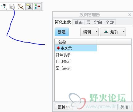

[求助] 装配图绘制工程图问题
 楼主| 发表于 2014-1-10 11:21 | 显示全部楼层
shenxiaoqi 发表于 2014-1-10 11:18
在视图管理,简化表示里建你想要的简化表示,然后在绘图图时选你建的简化表示
请问视图管理怎么打开呢?

发表于 2014-1-10 11:23 | 显示全部楼层
你要什么视图,就显示什么,不要的隐藏。一次一个视图。保存CAD格式。然后在CAD里面合并

发表于 2014-1-10 11:26 | 显示全部楼层
看图片
 楼主| 发表于 2014-1-10 11:29 | 显示全部楼层
jfwiang 发表于 2014-1-10 11:18
4.0的我不清楚
我用Creo的,就在布局里面——元件显示功能,你可以选择零件遮蔽。这个应该就可以满足你的 ...
感谢。。。这个方法很好
感谢。。。这个方法很好

发表于 2014-1-10 21:01 | 显示全部楼层
不能隐含
发表于 2014-1-11 09:10 | 显示全部楼层
工程图的布局上就有个元件显示啊哥,好好瞧瞧
