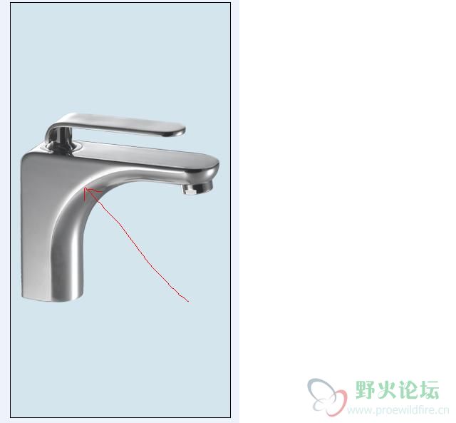

这个龙头主体怎么画,请教各位高手,特别是箭头所指的过渡区,不知道是有曲面画还是倒圆角成的

用曲面比较好吧,论坛有类似的龙头,你搜索参考下

龙头基本上都是用边界混合和N侧曲面来完成的吧,特别是那个过渡区可以用插入》高级》N侧曲面。这个要画出5条边,再生成曲面

用曲面比较好吧
