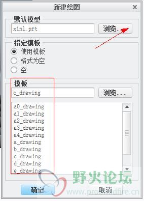

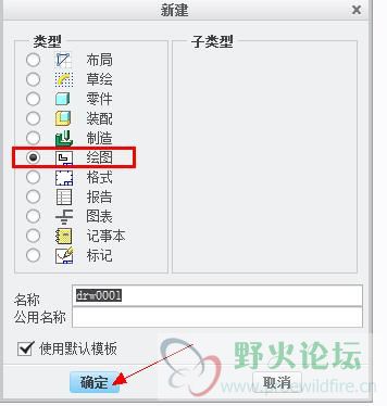

发表于 2013-12-28 12:54 | 显示全部楼层
新建---绘图,确定,
点浏览,选择零件,模版是否需要,
左键点一下图框内的区域,长按右键(2秒)插入一般视图
鼠标箭头放在一个视图上,右击,选择投影视图。
好好学习,天天向上。
