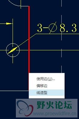

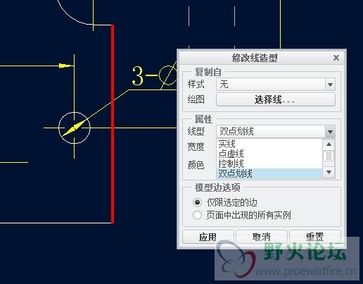

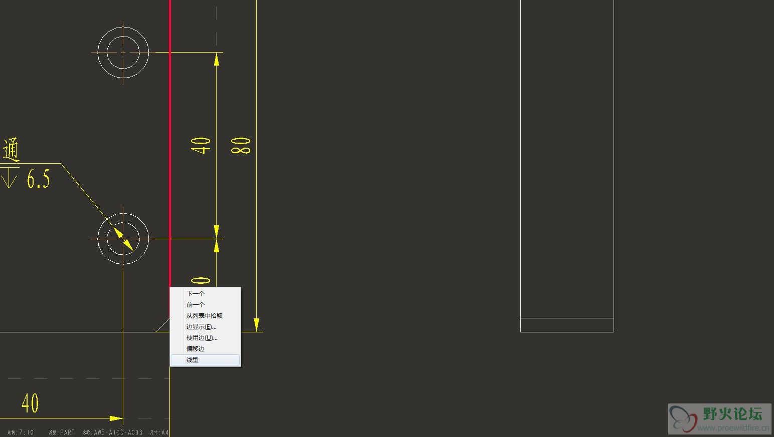

这个还是比较简单的,
在工程图模块下,进入草绘模块
点选你要改的线条,右键,选线造型,然后改线线,应用就OK了
如图样

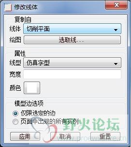

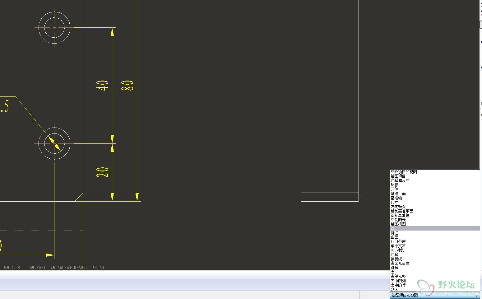

二楼的一开始没看懂,自己找了一下,原来可以这样,下面是我自己找的方法:
1.在工程图窗口右下角有选择项目,点选“边".
2.然后选中视图中零件的边,右键,选线型。
3.打开的窗口里,线体选切削平面。
4.确定,完成。

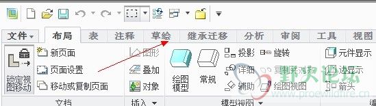

发表于 2013-12-27 18:21 | 显示全部楼层
另外二楼说的草绘模块始终没找到,
望指点!

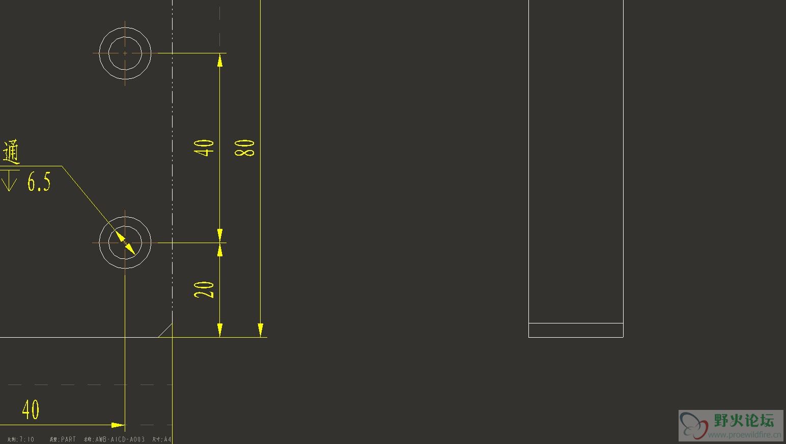

发表于 2013-12-29 13:38 | 显示全部楼层
如图所示,
