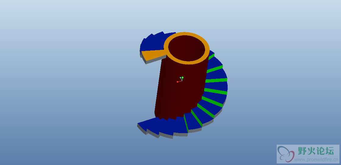

[原创] 楼梯阵列教程

我试了一下,角度转过超过90度就会出错

之前一直阵列不出来,发现自己画的截面有问题,按照楼主的截面修改尺寸后就出来了。果然是个很“娇气”的阵列 。谢谢楼主的方法

请问一下第二驱动尺寸是哪个尺寸,具体一点点

我也画出来了
关键是两个尺寸。
第一个是参考平面的尺寸增加量是拉伸的高度。
第二个是角度增加的是18度。
按ctrl键选取一个方向上的两个增加的尺寸
