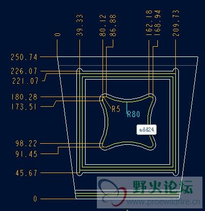

  用PRO/E5.0进行工程图的纵坐标标注时,坐标会重叠,需要做拐角,因为坐标比较多,手动做拐角很费时间,有没有高手知道自动生成拐角的方法,或有没有外挂软件有这个功能的?工程图生成CAD文件时注释的文字会乱码,怎样解决,我是新手请大家多多指教 效果如图:
383
442
发表于 2013-12-24 21:56 | 显示全部楼层
注释的文件会乱码是字体问题,你可以把操作系统自带的字体复制到proe的字体文件夹中使用,然后转到cad就不会乱码了。  你那自动加拐角的我就不知道了,抱歉。
