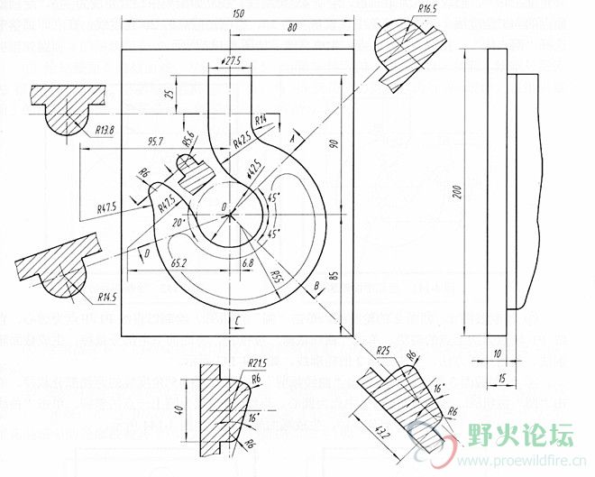

怎么画,求大神帮忙?

      参阅学习此帖中 8# 楼的示范。
      http://www.proewildfire.cn/thread-84757-1-1.html
     《 ...... 简单的吊钩用Pro/E建 ...... 》—— 见 8#楼回帖的解答。

使用边界混合可完成
 楼主| 发表于 2013-12-22 17:19 | 显示全部楼层
第3个和第4个剖面图43.2和40这两个尺寸是什么意思啊?
