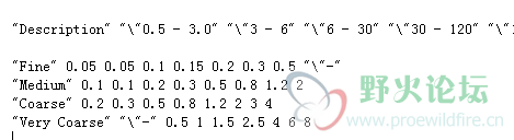

使用公差表时,默认是medium等级,请问怎么更改这个等级,谢谢。
孔和轴的公差表是怎么应用的?请各位指教下,谢谢。

creo 帮助文件里的修改公差等级的方法:
1. 单击“文件”(File) > “准备”(Prepare) > “模型属性”(Model Properties)。“模型属性”(Model Properties) 对话框随即打开。
2. 单击“公差”(Tolerance) 行中的“更改”(change)。将出现“公差设置”(TOL SETUP) 菜单。
3. 单击“模型等级”(Model Class)。
4. 从“公差等级”(TOL CLASSES) 菜单中,选择一个等级名称。
5. 所有由“一般”或“破断边”表驱动的尺寸都将获得新公差值。重新生成该模型。
