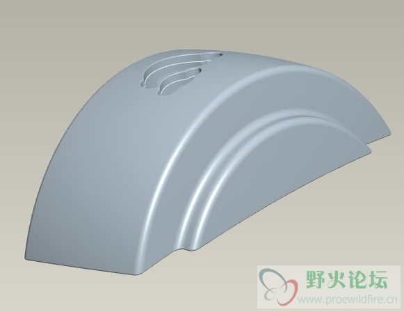

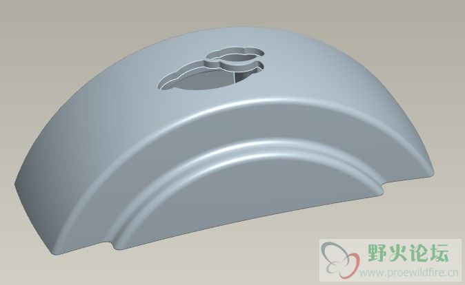

如图片所示,想在正表面做五种颜色,做成彩虹的效果,做丝印的话成本过高。不知各位有什么方法作在表面做五种颜色上去。而且成本也不会过高。谢谢~

发表于 2013-12-10 13:49 | 显示全部楼层
喷上去,绝对可以
101
156
发表于 2013-12-10 13:51 | 显示全部楼层
要做几种颜色,就做几个比模型大一点治具,套在上面,依次喷各种颜色的漆
