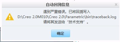

用了经常会退出,整个操作界面都黑掉卡住。求大神帮忙看看~

发表于 2013-11-14 11:18 | 显示全部楼层
升级,换新版本、
 楼主| 发表于 2013-11-14 11:24 | 显示全部楼层
会不会是电脑的硬件有什么问题?

发表于 2013-11-14 11:26 | 显示全部楼层
各方面的原因都会有,硬件跟不上也会,配置文件也会影响。
按楼上说的先升级新版本吧。

发表于 2013-12-7 15:31 | 显示全部楼层
我原来也试过多个版本,都出现自动关闭的情况,特别是在工程图中连续缩放几次,视图的线条就变蓝色,然后黑屏关闭。换了几台电脑,重装系统都没解决,最后将配置文件中的graphics的值改为opengl,就再没自动关闭过了。

发表于 2013-12-7 15:50 | 显示全部楼层
改一下屏幕分辨率,可以解决。但会延缓
