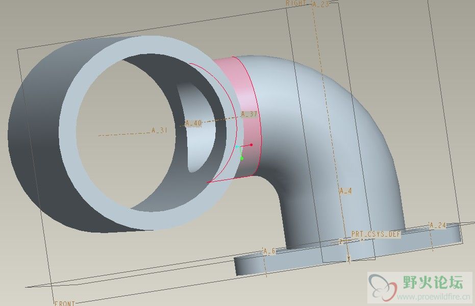

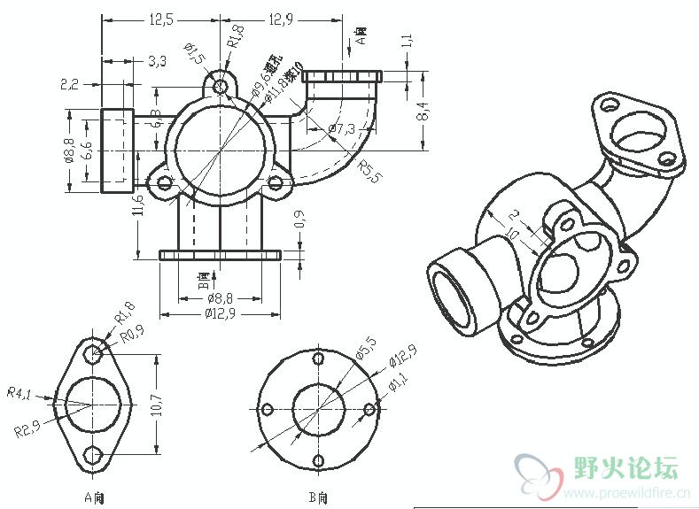

问题是这样....   我先做好两边的底板和圆筒,然后再做弯曲铜管,但是问题出现了 在绘制扫描曲线的时候,扫描曲线的终点是圆筒的内表面,但是扫描的时候,他没有像拉伸功能那样,拉伸到指定的表面,这样很麻烦,请问高手们如何快速 将这个零件画出来呢 ????  不惜指教  QQ 379015113   说明是peo-e的 ^_^  谢谢

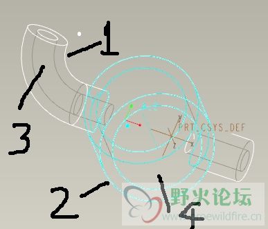

发表于 2008-9-18 13:31 | 显示全部楼层
按图示 1扫描实体  2拉伸实体   3扫描切除 4 拉伸切除
