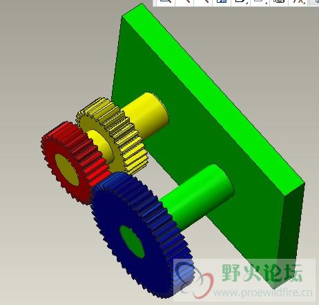

看图,“红色零件”和“黄色零件”焊接在一起;“黄色零件“和”绿色零件“之间为销钉连接;“蓝色零件”和“绿色零件”之间为销钉连接;蓝色齿轮和红色齿轮啮合。因为我求的是反作用力,所以必须得消除冗余?不知道有没有高手处理过类似的情况没呢。
看清楚啊,我求的是反作用力,要消除“冗余”的,另外不能把齿轮的连接定义到黄色和蓝色上(虽然红色和黄色是焊接死的,可以看成一个整体),只能定义到红色和蓝色上

将销钉连接换成圆柱连接或者球连接!pro/e的机构分析,有点和实际机构分析中自由度计算公式不一样

 楼主| 发表于 2013-11-9 14:35 | 显示全部楼层
哪个齿轮啊。。。
