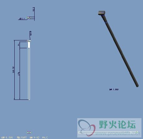

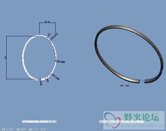

小弟是刚起步的新新手
因为本身对球拍很有兴趣
于是好不容易自己用卡尺拼拼凑凑出几个点的数据
想自己试着画画看球拍的样貌
但是不知怎么的就是看起来不是那么顺眼
不知道大家碰到这种情况是如何解决的呢?

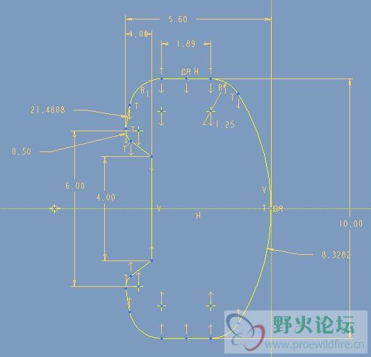

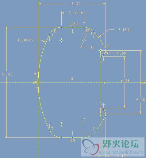

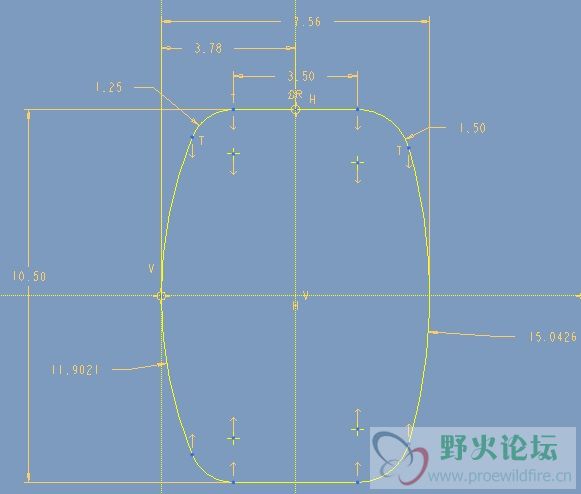

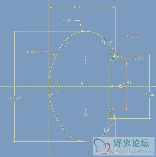

因为我是自己摸索出混成扫描的方法
可是又卡在他的每个截面线段数必须一致
万一你的截面周长比例没算好
断线的位置常常会使混成出来的曲面不够圆滑
所以想问问使用混成扫描是正确的方向吗?
或者说用可变截面扫描也可以做得出来呢???
而最后在球拍三通的位置
不知道我捕的曲面合不合格
感觉似乎不是那么的完整
在这里跪求大师为我解惑
小弟感激不尽!!!!
(小弟我第一次发帖还请各位大师指点迷津!!)
小弟画完之后这档案不知怎么的有点大也不知道正不正确
这里上传不了于是就先用MEGA空间代替了
请各位见谅!!
这里是MEGA的免费空间
