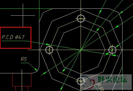

[求助] 工程图中整列的中心线上的这个分度圆怎么标注
发表于 2013-10-23 13:54 | 显示全部楼层 |阅读模式
      这个问题,困扰我很久了,哪个大虾能给我解惑以下吗,不胜感激
@我现在解决的方法是直接标注,但是这个是不标准的,

  标准的标注应该是放在那个分度圆18.5上的   这样应该是国标的,我以前是用CAD标注的,所有就没有这个问题啊,

没明白你的意思,你觉得应该怎么样标好就怎么标,手动标注上去不就行了。

        关键是在这中心分度圆上手动是标注不上去啊,
我要向达到的效果  如附件图片这个47直径的分度圆的标准方法

我也估计到了你的问题是出在这里。
proe的功能是很强大的,软件是死的人是活的,既然默认的标不上,我们手动添加一个草绘圆上去是不是就可以标上了。

忘记说明,我用的creo2.0,相信5.0也有这个功能的。
