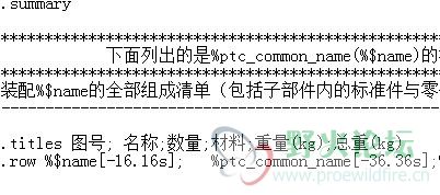

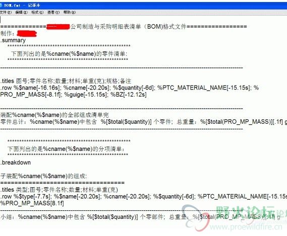

PTC_COMMON_NAME这个参数怎么在BOM.FMT中代替cname
105
 楼主| 发表于 2013-10-16 17:03 | 显示全部楼层
写错了,是怎么代替cname

在零件或组件关系中加  PTC_COMMON_NAME=cname 就可以,我试过可以,你试试看

谢谢三楼,你的方法我以前试过,可能是我没有设置好关系的缘故吧,不行。我第一也是和你想的一样,我一会试一下。我现在是在BOM.FMT里直接把CAME换成PTC_COMMON_NAME,
