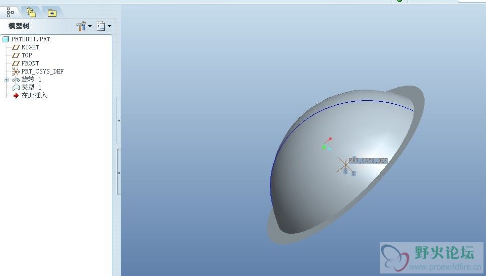

请各位看看,这是什么原因?如果选择图上这根蓝色的线作为草绘轨迹,用扫描命令,不管扫描成曲面还是实体都扫描不出来,看看这是什么原因。

用可变扫描试下

上传一下你的源文件,看一下啊

感谢野火老大的的帮忙,解决了,谢谢,不过还是有点纳闷,为什么用扫描就扫不出来?

普通的扫面完全可以扫出;不知道你扫出为什么不行。

扫不出来,要不就是曲线有问题,要不就是选曲线时出问题, 中间有断点或有不相切的地方! 多年经验总结出来的,仅供参考!

感谢大家了,看了你们的帮助,我后面又试了几次,又可以生成了,可能像高工说的那样吧,曲线没有选好吧,再次感谢大家了,有了你们,我们这些菜鸟进步就快多了。
