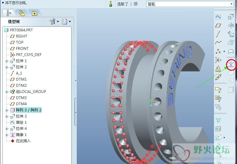

這些釘釘怎麽鏡像不了?

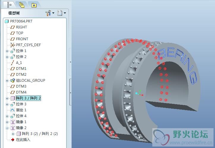

发表于 2013-9-18 11:57 | 显示全部楼层
可以镜像的啊,选中“阵列3/阵列2”,,镜像。。。选RIGHT.就OK了。。。

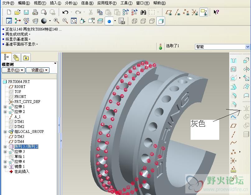

 楼主| 发表于 2013-9-18 14:35 | 显示全部楼层
我選中了"陣列3/陣列2"之後鏡像圖標始終是灰色,所以就鏡像不了.

发表于 2013-9-18 14:44 | 显示全部楼层
这么诡异???

 楼主| 发表于 2013-9-18 15:17 | 显示全部楼层
robing 发表于 2013-9-18 14:44
这么诡异???
確實是這樣,我也不知怎麽的.

发表于 2013-9-18 15:21 | 显示全部楼层
SYH050820 发表于 2013-9-18 15:17
確實是這樣,我也不知怎麽的.
那你把做好的打开看一下。然后再试试呗。
