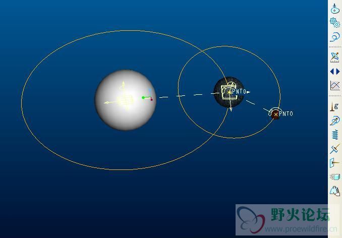

小弟现在刚开始学机构运动,在做一个机构运动时出现了一个小问题,请高手指点.
我做的是三个球的运动,好似月亮绕着地球转,地球绕着月亮转一样.我现在的问题是:
地球绕着太阳转了,但月亮不绕地球转,只跟着地球走.
希望高手帮助指点,最好再出来地球和月亮的自转运动

发表于 2008-9-16 13:51 | 显示全部楼层
可以拿档上来侃侃吗

发表于 2008-9-16 14:16 | 显示全部楼层
是不是要这样的?你解压来看看
1.asm.rar
179.61 KB, 下载次数: 84

 楼主| 发表于 2008-9-16 16:07 | 显示全部楼层
回复 3# 的帖子
是这种效果,我把我自己小球速度改大,也看可以看出这种效果了,但是,地球乱转,还是你的好看
