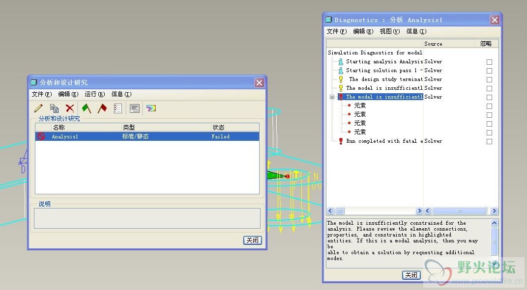

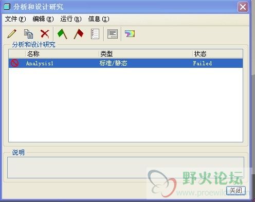

 楼主| 发表于 2013-9-10 09:35 | 显示全部楼层
我的受力分析,错误形式截图:
错误形式截图1
错误形式截图1
错误形式截图2
错误形式截图2

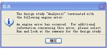

 楼主| 发表于 2013-9-10 09:40 | 显示全部楼层
点绿色小旗,显示如图形式:

发表于 2013-9-11 20:31 | 显示全部楼层
你查查右边的英文提示说的是分析需要的约束不足
