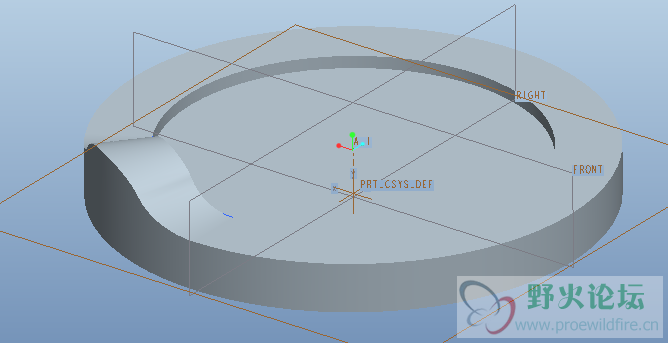

[求助] 求在圆柱上画一圈曲线

发表于 2013-9-4 09:21 | 显示全部楼层
倒角,约束相切

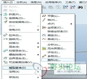

发表于 2013-9-4 10:04 | 显示全部楼层
凸轮我一般是用这几个命令来做的

发表于 2013-9-4 11:48 | 显示全部楼层
威廉 发表于 2013-9-4 10:04
凸轮我一般是用这几个命令来做的
能不能上个PAT看看啊

发表于 2013-9-5 20:36 | 显示全部楼层
用关系做的话,要控制两端相切,并且一次扫出,这样的关系式不好写。可以用”图形“来控制。  下面是prt文件。

发表于 2013-9-5 20:42 | 显示全部楼层
效果
