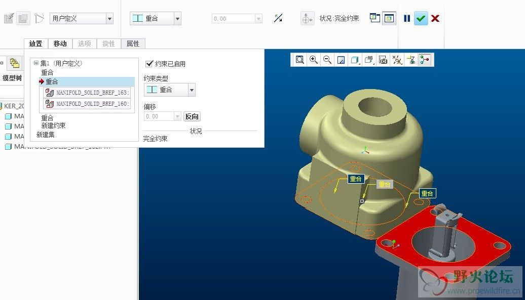

发表于 2013-8-28 13:37 | 显示全部楼层
还是不太明白你的意思,重新装配一下不就好了
如图,我重新装配一下,不就是完全约束了

如附件.我指的不是此文件的装配,而是把他当作一个零件去装配到其他文件中.之前因为图片一直上传不成功.所以可能意思表达的不够明确.不过仍然感谢您的热心帮助.请继续帮忙查看一下到底原因处在什么地方.非常感激.

谢谢您所提的意见.之前表达的不够清楚.现在上图.而且我也把该零件重新约束一遍之后,再装配到总装配图时仍然会出现上述状况.我所提的问题可能并不是大家的问题.但是我不会没事乱提问题.每个人都会碰到各自的问题.即使很简单.也是需要帮助的.当然可能您不会碰到,那我对您表示钦佩.不管怎么说,还是很谢谢您.希望您也帮忙找下原因.非常感谢.

     看了你的两个回帖,看了你的 pdf  图。
     首先声明,在 6# 给你的回帖并无冒犯之初衷,请勿反应过敏。
     其次,建议你在装配的组件 ( 以及被装配件 ) 都在相关位置 ( 孔、轴、面…… 等)建立基准 ( 基准轴、基准面 ),在装配操作中,添加这些 基准 约束,应当能达到 “ 完全约束 ” 的条件。
