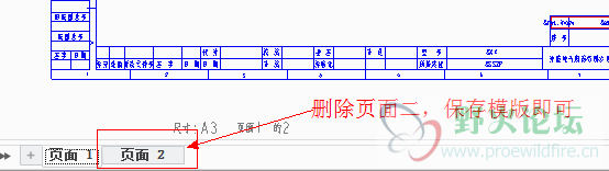

发表于 2013-8-27 15:12 | 显示全部楼层
