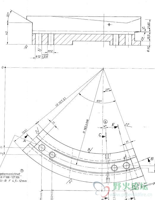

还有角度尺寸可不可以也变换成纵坐标来表示呢?求助各位高人

估计没有人明白了你的意思,上个图片吧,或者prt文件。

您好,我改了求助内容,也上了图,您看看能帮我解决这俩问题不,谢谢!

你那种圆弧截面不能创建,只能是直线连成的切面才可以剖切

连接起来后展开的截面里孔位置就不准确了,难道PROE这款软件天生没有这个功能么,没有笨办法能解决这类问题了啊
