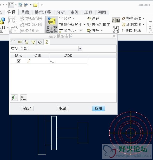

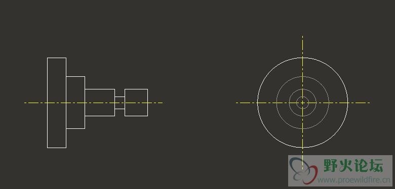

CREO 2工程图中心线答疑专用贴
我喜欢来点实际的,我想大家都喜欢用CAD ,那个中心线,想来就来了。
那么PROE呢, 换句话说CREO 呢。 也一样可以的。
有许多人都想用好CREO ,但是都失败在于细节部分了,这个帖子就是为大家解决疑难问题的。大家可以畅所欲言,我一定尽力为大家解决问题。

发表于 2013-8-23 09:02 | 显示全部楼层
33.jpg 是这个吗?

 楼主| 发表于 2013-8-23 10:15 | 显示全部楼层
,你这个很明显不能跟着 工程图走,假如转化为dwg 格式,那个中心线就没有了。
很明显错误了,一般的标注图纸,都有中心线的啊。你现在的这个只是基准轴啊,只是给你参考一下的,不能用于标注尺寸。
