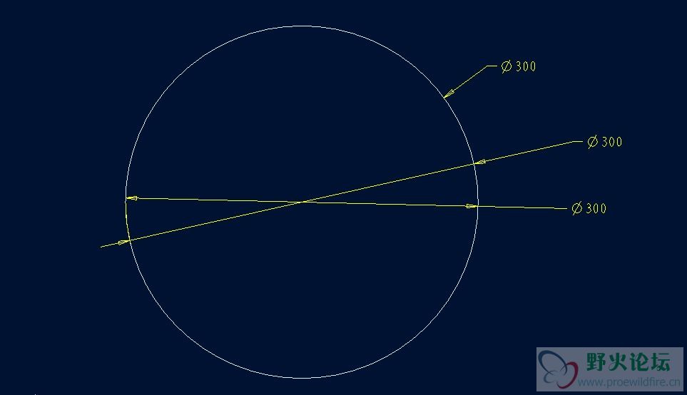

下图是在PROE里的直径标注
有点不大符合制图。

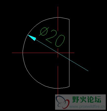

我想做成这样的,看下图(这是在CAD里做成的效果)
把直径标注的尺寸线,另外一侧的箭头,给隐藏掉。

你确定你试过了吗,老大?
貌似直径标注,怎么反向箭头,都是有2个箭头存在的。不能让其中一个箭头消失。

发表于 2013-8-22 06:34 | 显示全部楼层
   按照你图片上面那种,估计有难度的。肯定达不到你要的那种效果。除非自己做线。
看我来示范一下。
直径标注一共有3种效果。
下面是更改后的图。更改过程。
先单击 标注文字,然后再右键 ,点击 弹出 对话框里面 的反向箭头。
反向箭头一共有3种样式,上面图片也已经显示出来了。

 楼主| 发表于 2013-8-22 07:26 | 显示全部楼层
这些我都知道,都不是我想要的
算了,还是用注释,标个假尺寸吧。
