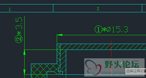

各位,由于一个零件尺寸很多,为了方便现在要在每一个尺寸前加一个带圆圈的数字序号如“①”。使用输入法中的序号只能到10.不知道大家有什么好的方法推荐。

发表于 2013-8-18 19:42 | 显示全部楼层
这个属于特殊字符,数字太大了圆圈里就放不下了,或者圆圈就不一样大小了,建议考虑下用别的字符代替

发表于 2013-8-19 08:39 | 显示全部楼层
用a、b、c、d吧

发表于 2013-8-21 10:52 | 显示全部楼层
去其他文本复制这个①粘贴到尺寸属性的显示里

发表于 2020-7-5 19:59 | 显示全部楼层
1649
2206
发表于 2020-7-5 20:00 | 显示全部楼层
独孤铁骑 发表于 2020-6-16 10:42
我也在找这方面的资料,不知楼主有没有解决这个问题?
http://www.proewildfire.cn/thread-168484-1-1.html用这个方法
