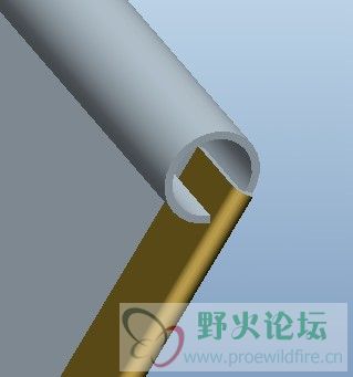

该钣金件的加工工艺 : 先包外线,再折边。我这样画就不能了   有什么画法符合加工工艺?

有什么画法可以让圆弧法兰壁端部成45度? 展平后为斜角开料的

草绘截面控制成你想要的形状不就好了????

不知道 求截取图片!   你上午发给我的是CROE画的吧   PROE打不开啊

搞成想这样的
  我采用拉伸的  展开后的开料效果图  你们知道的!~
有什么好的方法  求截图
