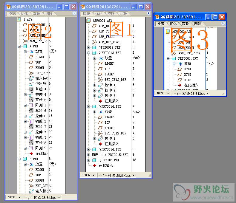

组件下新建零件,1、该零件的三个基准平面和坐标是否像单独的零件建模那样,自动标记为front、top、bottom。因为我在组件下新建零件时,他的基准平面是DTM1/DTM2/DTM3(如图3)
                2我将零件画好后,在组件中装配,(如图2)所以的都是约束好的,而其它很多的人都是没约束好的(图1),这样做应该是有他们的用意的,但我不怎么明白其中的道理,还望大家指点。谢谢

这个要看你,新建时选择什么选项,新建零件有四个选项,其中只有一种是可以有front..之类平面的就是复制模板新建的零件。看你的图片,里面都使用骨架模型了,应该对组件下新建很了解的啊?组件下建模是为了参考组件下的一些其他特征,这样可以保证数据的关联,便于数据管理。

如楼上上,新建的时候有几个选项,从模板零件那个开始,模板里的东西就都被复制进去了,你要的东西一个都不会少
