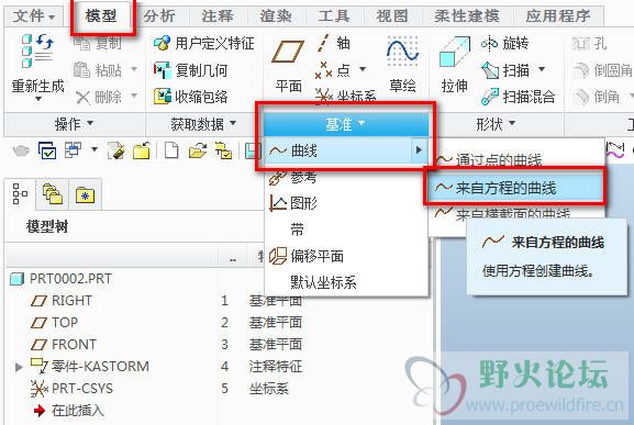

我们先了解下方程曲线的位置:
曲线方程的创建方式一共有三种,如下图
单击“方程”按钮进入曲线方程的编辑窗口

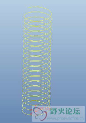

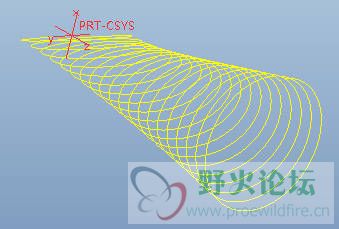

笛卡尔
我们沿着Z方向画螺纹线,半径为5,螺距为2,共20圈,则
X=4*cos(t*360*20)*5 (xy的值沿着正弦函数走了20个(0~1)*2.5)
y=4*sin(t*360*20)*5
z=t*2*20(z的值等于螺距*圈数)

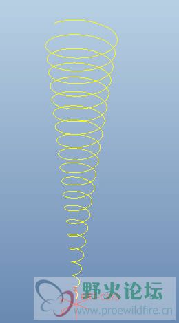

如果我们将x改成X=4*cos(t*360*20)*5*t,即
y=4*sin(t*360*20)*5
z=t*2*20

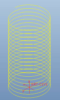

柱坐标
我们同样沿着Z方向画螺纹线,半径为5,螺距为2,共20圈,则
r=5
theta=t*360*20(角度等于圈数*360)
如果我们将r改成r=t*5,即
r=5
z=t*2*20
theta=t*360*20

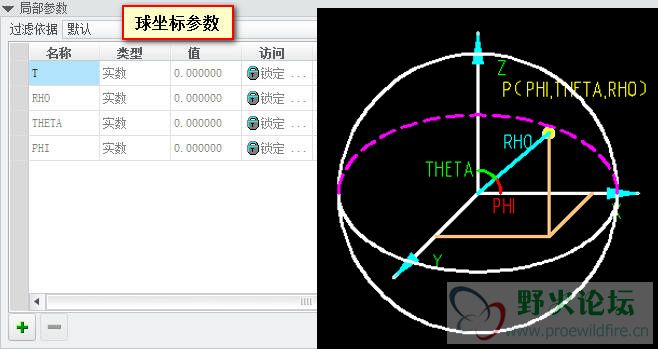

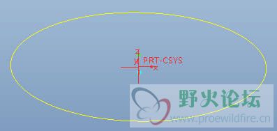

球坐标

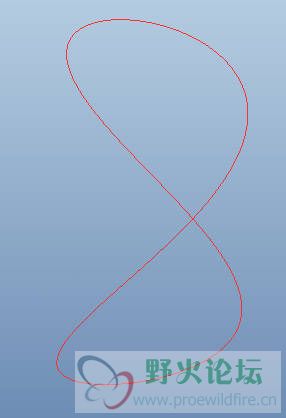

在X-Y平面画直径为10的圆,则theta=90,phi值与x轴的夹角由0~360,半径为10/2=5
则输入:
theta=90(点落在X-Y平面)
phi=t*360
rho=5
如果我们将theta改成theta=t*360*3,即
theta=t*360
phi=t*360
rho=5
