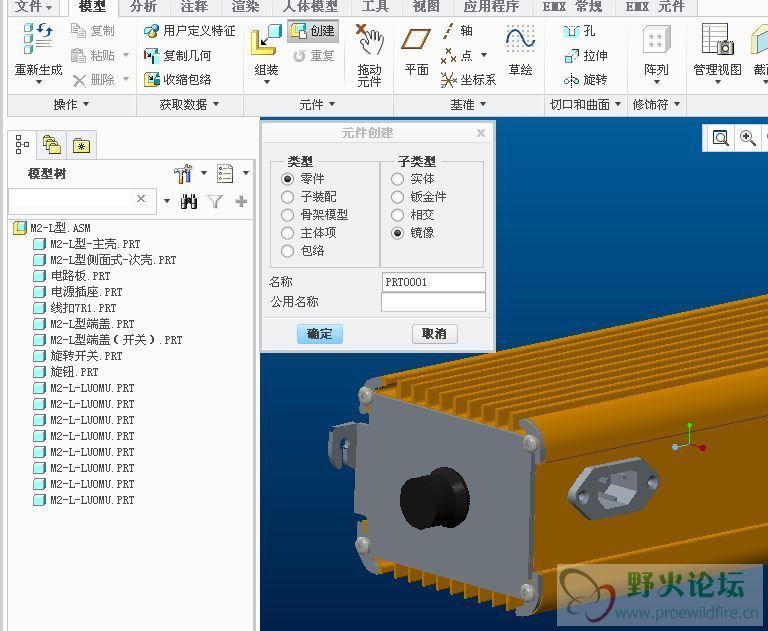

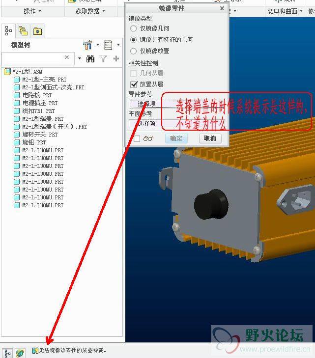

我想在组件下新建镜像零件,但是原镜像零件一直选不中,请知道的楼主帮忙说一下原因?谢谢了
请看图:

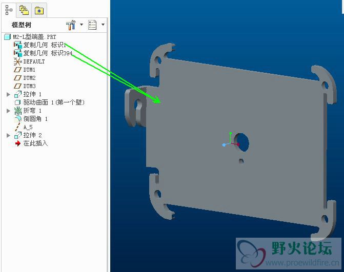

1.首先我的端盖是通过“在装配件下新建零件,然后复制几何做的”
2.我想要镜像此端盖的时候情况:
1273
47441
发表于 2013-6-22 20:02 | 显示全部楼层
可能不支持你那种特征的镜像
发表于 2013-7-15 17:18 | 显示全部楼层
仅镜像几何应该可以吧
